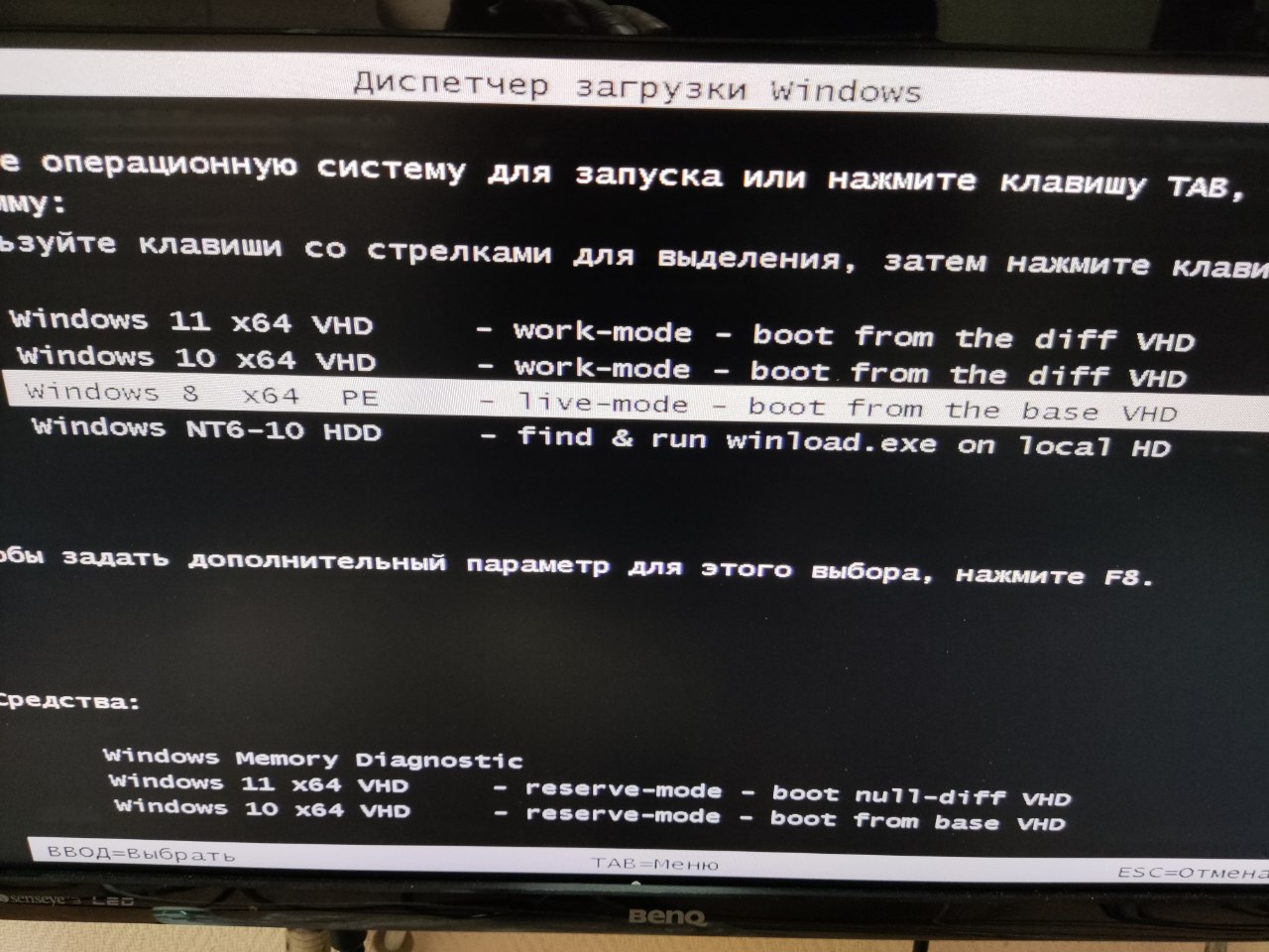

- Формирование загрузки (boot) -
1. "Привязка" к имеющимся на PC системам BIOS-загрузки:
Для Windows NT5 (Win2000, WinXP, Server 2003).
- скопировать в корень системного раздела файл \stea\setup\NT5\stldr.xp, являющийся немного модифицированным файлом GRUB.exe со встроенным меню поиска домашнего каталога \stea;
- добавить новой строкой в системный boot.ini содержимое файла \stea\setup\NT5\bootxp.ini;
- установить удобное время тайм-аута для отображения меню (при необходимости дополнить системный boot.ini строкой тайм-аута "timeout=10")
Для Windows NT6-10.
- скопировать в корень раздела с системным bootmgr содержимое каталога \stea\setup\NT6,
- при необходимости в параметрах загрузки системы включить отображение списка OS и изменить время тайм-аута на удобное.
Загружаемый файл - \boot\stldr.bin, являющийся core-файлом GRUB2.

При содействии KaSpieC 666 немного модифицировано MS-меню сборки: добавлено по одной активной строке в основное меню и Tools меню, изменен вид строк тайм-аута и заголовка Tools меню.
Вариант 1 , вариант 2

stea.61, а её нет у меня, в меню bootmgr
96970а её нет у меня, в меню bootmgr
В EFI-меню, естественно, нет.
В Legasy-mode есть переход в меню bootmgr - я же Вам писал: "можно воспользоваться резервом - перейти из grub2-Win-меню в стандартное Win-меню и загружать системы из него.
Переход по hot-key [W] или из строк меню:
- " Goto Windows menu [W]" в базовом boot-меню;
- " Windows menu CMS - goto Windows NT6+ bootmgr CMS menu" в grub2-Win-меню."

  • Стаж: 4 года 7 месяцев
stea.61, проверил, точно также win8 vhd черный экран после логотипа, а вот win7 bsod
Синий экран смерти 0x000000A5 указывает, что BIOS не соответствует стандарту ACPI.
Мать gigabyte a320m a12 проц, вообще семёрку на него ставили и работает
97009точно также win8 vhd черный экран после логотипа
Приветствую. aa
Понято. Спасибо за инфо.
97009Мать gigabyte a320m a12 проц, вообще семёрку на него ставили и работает
Ну, вполне возможно, что обновой системы можно победить BSOD и на этом железе, но у меня вряд ли найдется время на это дело. Sorry ah
