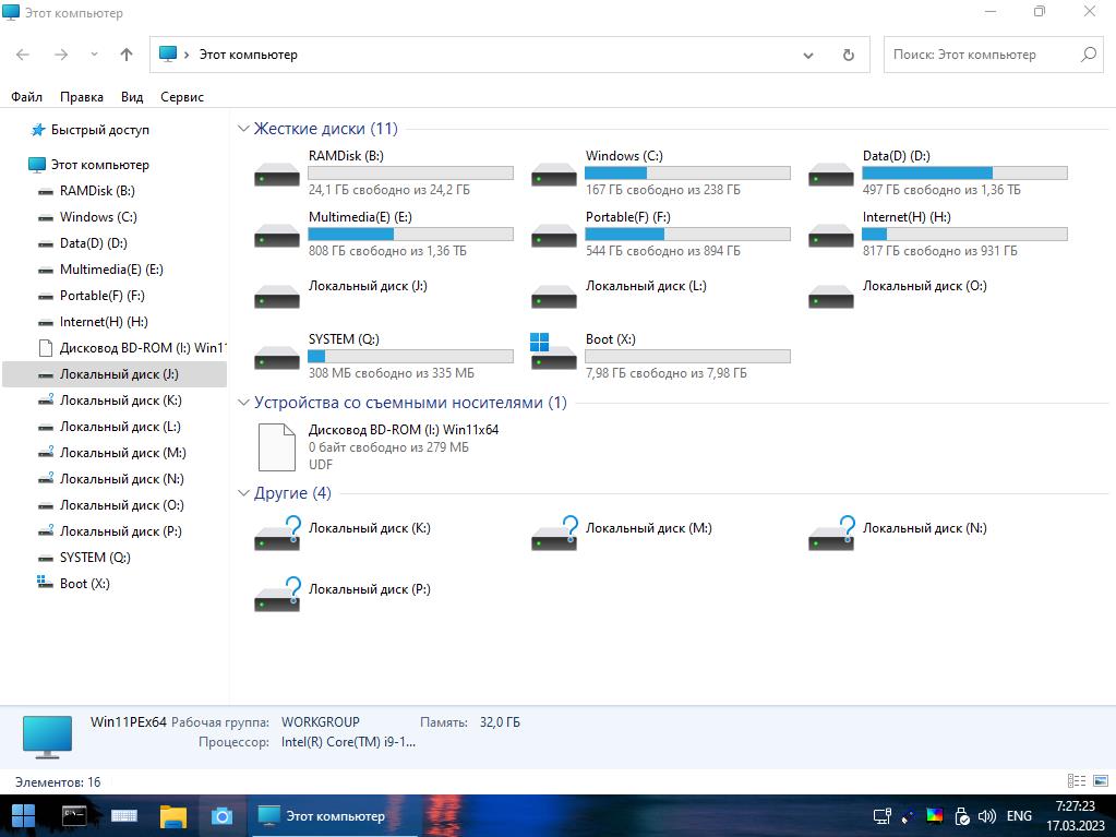

99703...а вот по поводу автоматом, то у xemom1 в крайней пешке11 буков оч. много. косячит штось. как исправить?
goga8686,
В каком смысле "буков оч. много"? Дублируются разделы? Что за *.wim используете? Можете скинуть (отдельно, только *.wim-файл)?, хотелось бы глянуть...

sergeysvirid, aa Пешка вот эта. Сделаю скрин вечером и скину. Тоже самое и в 2k10_next. Вообще мне не нравится что там подтягиваются дрова с хостовой системы автоматом.

goga8686,
Чет никак не получается воспроизвести проблему, ничего не двоится, разделы не дублируются, букв совершенно столько же (и такие же) сколько и в ОС.
В любом случае попробуйте вот этот BOOT.WIM-P.S.
Просто заменил LetterSwap на LettEX

goga8686, У меня тоже двоило и с pe 10 тоже, оказалось это что то с флешкой
Запустил с другой флешки и все норм

sergeysvirid, С вашей чуть лучше, но всё равно есть проблемы. Скрины подписаны, где какая пешка.

  • Стаж: 6 лет 8 месяцев
  • Сообщений: 495
Это не Winpe виноваты, это флешка
Нужно пересоздать флешку
у меня 2 раза такое уже было
в причине не разбирался

xnik, iso оригинал
  • Сообщений: 495
iso оригинал
Но запускается он с Ventoy, как я понял
А Ventoy с флешки
Надо попробовать с другой флешки Ventoy запустиь, или пересоздать эту
я думаю должно помочь

xnik, goga8686, aa
У меня подозрение на 22H2. Иногда, не всегда, но может гонять с разделами, зарузчиками.
1) Вчера из под AdminPE создал двухраздельную загрузочную флешу с WD_BLACK SN750 NVMe™ SSD 500GB, вставив в переходник M.2 Внешний бокс Ugreen CM238. То, что там в минусах бокса пишут: Довольно трудно организовать нормальный отвод тепла от диска на вогнутый корпус. Это не совсем так, я без проблем не снимая заводскую наклейку, наклеил термопрокладку и сверху медный теплоотвод. Крышка закрылать плотно, но без особых усилий.
На первый раздел в Fat32 накатил последнюю сборку от Стрельца 8-10, на второй в NTFS залил 350 ГБ больших и мелких файлов, температура выше 42 градуса не поднялась. Перезагрузился с неё, все хорошо. После из под живой Windows 10 22H2 x64, подсоединил этот бутерброд, Винда не увидела ни одного раздела, с Управлений дисков назначил буквы, определилась. Вытащил, вставил, все хорошо.
2) Недавно обратил внимание на такой глюк, с любой флешки в Boot menu, не предлагает загрузку в MBR, только в UEFI, показывая одно и тоже несколько штук и показывает флешку Adata, которую давно подсоединял. Сбросил настройки Биоса, не помогло. Загрузился в живую Винду и с BOOTICE удалил лишние записи, загрузка в MBR стала отображаться в Boot menu. Вот потому подозреваю 22H2...
