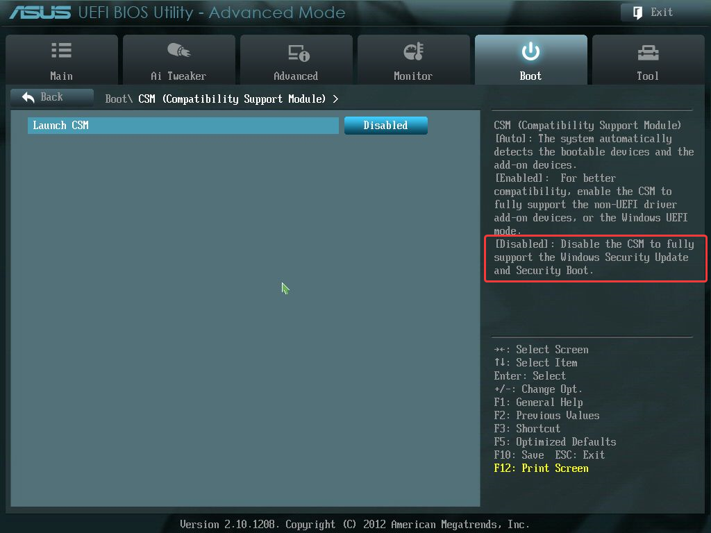

gera_serg, Для начала нужно отключить CSM. Пока не отключишь - никакого Secure Boot не получишь и неважно что там написано...
Проверить работает ли SecureBoot элементарно.
Грузаните HelloWorld.efi и запустите
Если НЕ РАБОТАЕТ SecureBoot, то увидите .... Hello World :)
Ну или через KeyTool.efi, тот и напишет режим конкретно.
Если же SecureBoot включен ничего не загрузится.
Чтобы не заниматься прописками HelloWorld или KeyTool в меню груб или что там у вас - можно просто добавить их в NVRAM меню через bootice и выбирать горячей клавишей в BIOS-е (в моем ASUS это F9)

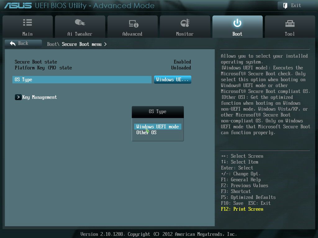

Запуск через shim и, разумеется, никакой поддержки NTFS
- делаю флешку минитулз партишн из ISO
- в биосе отключаю CSM и переключаю с "другие ОС" на "виндовс uefi" (или виндовс8, на домашнем десктопе на гигабайте)
- в посдеднем тесте еще и в ключи зашел, загрузил какие-то по умолчанию.
- теперь написано и в биосе, и в 10 винде Состояние безопасной загрузки - вкл.
- менеджер разделов, средства бекапа c флешки загружаются, меняю/убиваю-создаю в нем разделы-размеры и нтфс на диске, на и фат32 флешке
Что я делаю не так для проверки работоспособности SecureBoot ?
что значит "запуск через shim" ?
Понятно, если можно включить CSM на большинстве компов и не заморачиваться, использовать например reFind (более красивый и на некоторых матерях из него даже можно прямо в биос скакануть)...
